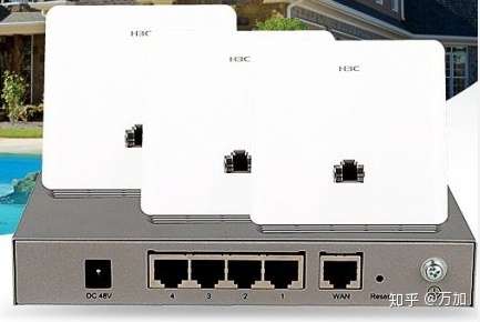

2、套装(AC+AP),适合装修时***。价格稍微高一些,一个路由器(带管理AP功能),通过墙内布置的网线连接多个房间的AP(无线接入点,可以理解为WiFi发射的天线)***在多个位置进行无线覆盖。AP有面板式和吸顶式,可以在简约美观的同时做到无死角无线覆盖。

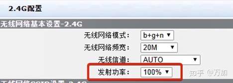

据我了解所有厂家发射功率默认都是最大的,功率不默认最大难道等用户给差评吗?当然防止硬核厂家或者有人乱改,可以先检查下功率设置:

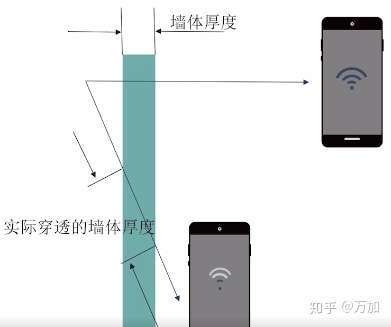

而且斜穿墙时穿过的墙体厚度会大于垂直穿墙墙体厚度。所以需要尽量避免障碍物,避免不了也尽量直穿过。 这也是为什么跨层的体验会很差,我不会做三维模型的动画。。。考验各位的空间想象力,试想放在电视柜的路由器斜穿天花板,再斜穿几堵钢筋混凝土墙,与楼上的手机进行无线通信。

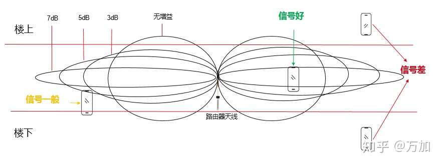

一般家用路由器的外置天线可以调整方向,天线竖直向上是这样覆盖:
所以要至少保证一个天线是竖直向上的。

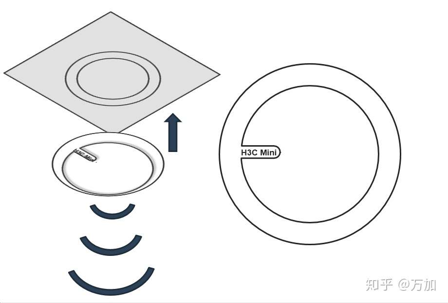

吸顶AP是有logo的这面发射信号,如果把吸顶AP朝上放在高处,这就向上发射信号了,下方信号会比较弱。面板AP主要是向面板前发射信号。如果在面板前方放一个电视或者金属架子遮挡,也会导致信号很弱。
